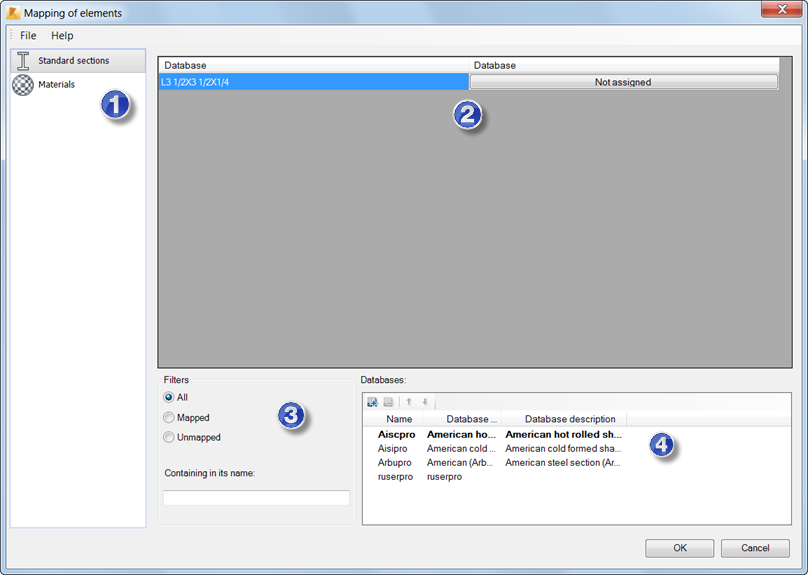

Utilice el cuadro de diálogo Asignación de elementos para asignar manualmente materiales y secciones de las bases de datos de Advance Steel a los materiales y secciones de las bases de datos de Robot.
Para trabajar con bases de datos, utilice los siguientes iconos:
Agregar una base de datos seleccionada a la lista.
Eliminar una base de datos seleccionada de la lista.
Cambiar el orden de visualización de las bases de datos (mover una posición hacia arriba/abajo).
