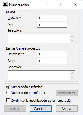

Abra el cuadro de diálogo Numeración, que permite definir números para nudos, barras, paneles y objetos mediante uno de los siguientes métodos:
El cuadro de diálogo se divide en dos partes: Nudos y Barras/paneles/objetos:
Campo Nudos |
Campo Barras/paneles/objetos |
Nudo n.°: especifica el nuevo número del primer nudo. |
Objeto n.°: especifica el nuevo número de la primera barra, panel u objeto. |
Paso: especifica el valor utilizado para el paso al numerar nudos. |
Paso: especifica el valor del paso para numerar barras, paneles u objetos (como, arcos, círculos, etc.). |
Selección: lista de nudos cuyos números se van a modificar. La numeración de nudos nuevos se define mediante dos parámetros: el número del primer nudo y el paso de numeración. |
Selección: lista de objetos (barras, paneles, arcos, etc.) cuyos números se van a modificar. La numeración de los nuevos objetos se define mediante dos parámetros: el número del primer objeto y el paso de numeración. |
El campo Barras/paneles/objetos permite cambiar la numeración de las barras, paneles u objetos (arcos, círculos, polilíneas).
Existen dos métodos para cambiar la numeración de los elementos de una estructura:
En la parte inferior del cuadro de diálogo se encuentra la opción Confirmar la modificación de la numeración. Cuando se selecciona, se señala un cambio en la numeración de las barras, los nudos, los paneles o los objetos mediante un mensaje de advertencia.
Para cambiar la numeración de los objetos de una estructura utilizando la numeración estándar:
Para cambiar la numeración de los objetos dentro de una estructura utilizando la numeración geométrica:
Si no se produce ningún conflicto de numeración (es decir, el nuevo número no está asignado a otro nudo, barra, panel u objeto), los números del nudo, barra, panel u objeto seleccionados cambian.
