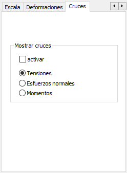

Seleccione la ficha Cruces en el cuadro de diálogo Mapas para modificar las cruces de los elementos finitos superficiales.
Los resultados de los elementos finitos superficiales se pueden presentar como isolíneas (mapas) o cruces. Haga clic en Activo para presentar las cruces de una cantidad seleccionada. Los resultados pueden presentarse en forma de cruces para tensiones, fuerzas y momentos.
