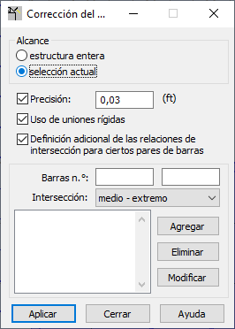

Esta opción mejora la geometría de un modelo de estructura importado desde un programa de dibujo para generar un modelo de cálculo de la estructura correcto. La corrección consiste en ampliar o reducir la longitud de las barras para que las barras de la estructura se intersequen. Abra el cuadro de diálogo Corrección del modelo (dibujo) haciendo clic en el menú Editar > Corrección del modelo de tipo dibujo.
En la parte superior del cuadro de diálogo, el campo Alcance presenta las siguientes opciones:
Cuando se selecciona Precisión, se puede introducir un valor de distancia (el valor del parámetro de precisión) que defina el rango en el que se realizarán las correcciones en un modelo de dibujo de estructura. Estas correcciones se realizan únicamente cuando la distancia es menor que la precisión. Cuando se desactiva la opción Precisión, el modelo de dibujo se corrige automáticamente mediante el valor de precisión utilizado por Robot.
Cuando se corrige un modelo de estructura importado, se conservan las direcciones originales de las barras. En la mayoría de los casos, la corrección implica la ampliación o reducción de la longitud de la barra. Sin embargo, si hay barras que no se encuentran en un plano pero que se extienden unas cerca de otras en dos niveles diferentes, con la opción Uso de uniones rígidas se generan uniones rígidas entre dichas barras.
Cuando la opción Definición adicional de las relaciones de intersección para ciertos pares de barras está activada, las opciones de la parte inferior del cuadro de diálogo pasan a estar disponibles. Esta opción permite determinar si las barras seleccionadas deben intersecarse (y en tal caso, de qué forma) o no.
Para definir relaciones de intersección adicionales en dos barras:
La relación de intersección entre las barras indicadas se añade a la lista de relaciones definidas en la parte inferior izquierda del cuadro de diálogo.
Al hacer clic en Eliminar, se suprime la relación de intersección de barras de la lista, mientras que al hacer clic en Modificar, se pueden cambiar los parámetros de una relación de intersección de la lista.
Al hacer clic en Aplicar, se corrige el modelo de dibujo de la estructura.
