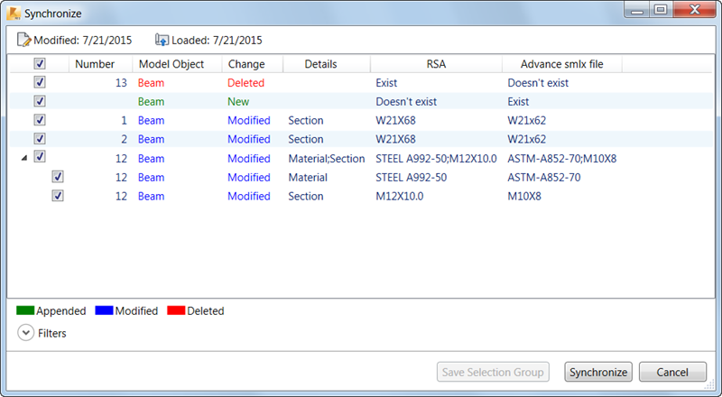

Flujo de trabajo de sincronización:
En el cuadro de diálogo Sincronización, la casilla de verificación de modificación principal está seleccionada por defecto. Puede desactivarla y, a continuación, seleccionar las modificaciones individuales que desee aplicar.
Los objetos modificados se muestran en azul. La información sobre el ámbito de modificación se muestra en la columna Detalles. Si selecciona una línea de modificación en el cuadro de diálogo, el elemento modificado correspondiente se resalta en el área de dibujo.
Si una modificación de objeto incluye más de un cambio, haga clic en
en la casilla de verificación de la línea de modificación para expandir la lista de cambios realizados en el objeto. Cada cambio presenta una casilla de verificación, que se puede aceptar individualmente.

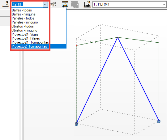

Haga clic en Guardar grupo de selección para guardar los objetos modificados que haya seleccionado como grupo en Robot. Después de sincronizar las modificaciones del modelo, puede utilizar este grupo para realizar un seguimiento de las modificaciones realizadas en los objetos del grupo.
Para seleccionar una única línea de modificación, haga clic en la línea. Para seleccionar varias líneas, haga clic en líneas individuales mientras mantiene pulsada la tecla Ctrl.
Después de seleccionar las líneas de modificación, el botón Guardar grupo de selección se activa.
Se guarda el grupo de selección. Después de sincronizar las modificaciones del modelo, puede seleccionar este grupo en la barra de herramientas Selección. A continuación, todos los objetos del grupo se resaltan en el área de dibujo.

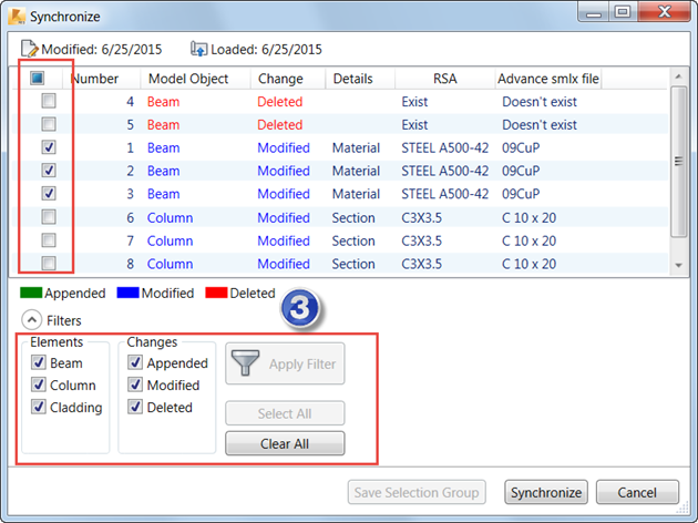

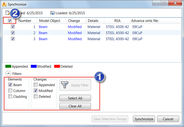

La casilla de verificación principal funciona con los filtros aplicados. Si se seleccionan objetos utilizando los filtros y se activa una casilla de verificación, solo dichas líneas tendrán la casilla de verificación individual seleccionada. Esto se ilustra en las imágenes siguientes.
Solo en las líneas con vigas modificadas, sus casillas de verificación individuales están seleccionadas.
