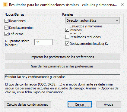

Existen dos opciones para guardar los resultados de las combinaciones cuadráticas:
  1. El guardado automático se activa después de los cálculos del análisis sísmico. Esto requiere procesos frecuentes y lentos de cálculos estáticos y dinámicos establecidos en el cuadro de diálogo Preferencias para el proyecto.
  2. Seleccione Análisis > Guardar combinaciones sísmicas para reducir los cálculos a al menos uno.
Seleccione los tipos de resultados que se calcularán para las combinaciones de análisis sísmico en Nudos/Barras y paneles.
Haga clic en el botón Cálculo de las combinaciones para iniciar el proceso de cálculo y guardar los resultados de la combinación sísmica seleccionada. Si los resultados de determinados grupos se han guardado anteriormente, no se volverán a guardar y es posible que no se eliminen los resultados calculados. Si desactiva el guardado del resultado calculado anteriormente mientras el estado de guardado está activo, cierre y vuelva a abrir el cuadro de diálogo, este tipo de resultado se seleccionará de nuevo.
La excepción es que, si cambia los parámetros de los resultados, es necesario volver a calcular los resultados seleccionados.
Después del cálculo, se muestra una de las siguientes notificaciones de estado:
