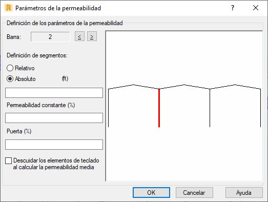

Abra el cuadro de diálogo Parámetros de la permeabilidad seleccionando Parámetros (la opción Avanzado debe estar seleccionada) en la ficha Permeabilidad para las normas de nieve y viento francesas.
En la parte superior del cuadro de diálogo se encuentra el campo Barra. Con los botones < y >, puede seleccionar un miembro que pertenezca a una envolvente de estructura. (Una barra también se puede resaltar directamente en el diagrama de la estructura en la parte derecha del cuadro). El número de la barra seleccionada se muestra junto al campo Barra; mientras que, en el diagrama de un marco, la barra aparece resaltada en rojo.
Después de indicar la barra que pertenece a la envolvente, debe definir los segmentos para esta barra. A cada segmento se le asigna un valor de permeabilidad diferente. Puede definir los segmentos de las siguientes maneras:
A continuación, debe especificar los valores de permeabilidad para los segmentos de la barra:
Cuando la opción Descuidar los elementos de teclado al calcular la permeabilidad media está activada, no se tienen en cuenta las barras que pertenecen a la envolvente de una estructura y que son elementos de la cubierta al calcular la permeabilidad media para el lado izquierdo y derecho de una estructura.

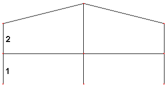

Los valores de las barras 1 y 2 de la estructura de la siguiente imagen fueron los siguientes:
Definición de segmentos - Relativo:
25; 0,5; 0,75 (4 segmentos)
Valores de permeabilidad:
Barra 1: 0.0; 50.0; 0.0; 0.0
Barra 2: 0.0; 10.0; 0.0; 0.0

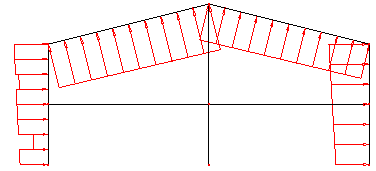

La distribución de la presión del viento (por ejemplo, la permeabilidad de I/D del viento) resultante se muestra en la imagen siguiente.
