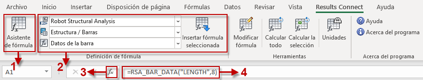

Puede definir fórmulas que permitan adquirir información del proyecto de Autodesk Robot Structural Analysis Professional de las siguientes maneras.
Puede acceder a él desde la cinta de opciones haciendo clic en la ficha Results Connect panel
Definición de fórmula
Asistente de fórmula.
Puede especificar los siguientes parámetros mediante la lista desplegable de selección disponible en la cinta de opciones:
Insertar fórmula seleccionada.
Puede acceder a él por los siguientes medios:
grupo Biblioteca de funciones
Insertar función
Insertar función.
