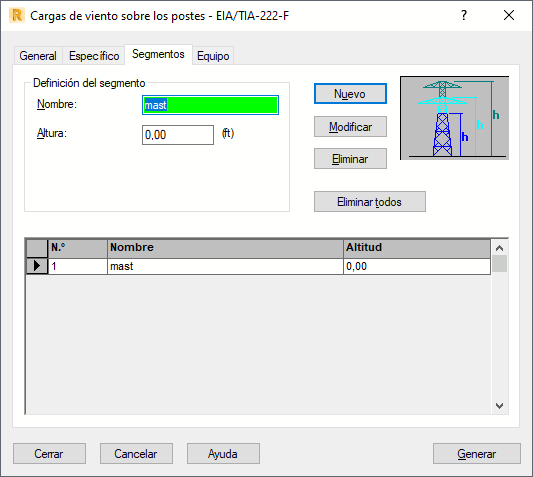

Segmentos
Al abrir el cuadro de diálogo Cargas de viento sobre los postes y hacer clic en la ficha Segmentos, se muestra el siguiente cuadro de diálogo:
Para estructuras de mástil (como torres de alta tensión, torres de transmisión, etc.), toda la estructura se divide en segmentos definidos mediante la especificación de varios parámetros. La división de una estructura en segmentos requiere información sobre los valores de cargas totales de todo el segmento en una nota de cálculo.
Nota: Si una estructura no tiene ningún segmento, toda la estructura se trata como un segmento.
Para definir un segmento de estructura, realice lo siguiente:
  1. Nombre de segmento
  2. Altura: permite especificar el punto más alto de un segmento. Se presupone automáticamente que el inicio (el punto más bajo) del segmento actual es idéntico al punto más alto del segmento anterior.
