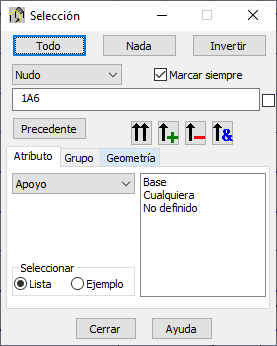

La parte inferior del cuadro de diálogo Selección depende del objeto seleccionado. El funcionamiento de las opciones disponibles aquí se describe en función de la selección de nudos.
Los nudos se pueden elegir mediante los atributos de nudo apoyo (de objeto), elemento finito, panel, sólido, barra, compatibilidad, unión rígida y emisor. Se seleccionan en la parte derecha del cuadro de diálogo.

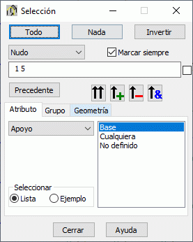

Al seleccionar uno de los tipos y hacer clic en , se añaden todos los nudos de apoyo (independientemente del tipo de apoyo) a los nudos seleccionados.

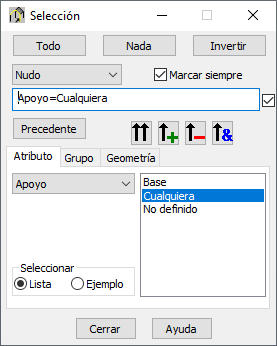

A la derecha de la lista de nudos seleccionados se encuentra una casilla de verificación para determinar la definición del modo de selección. Si no se selecciona, el campo de selección de nudos mostrará los números de nudo correspondientes a los nudos en los que se aplica el apoyo.
Si se selecciona, el campo de selección de nudos mostrará Apoyo = cualquiera.
