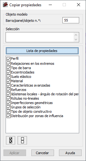

Si selecciona Copiar propiedades en el menú contextual, al indicar los objetos sucesivos se copian las propiedades de un objeto resaltado (objeto de referencia).
Al seleccionar Copiar propiedades en el menú, se abre un cuadro de diálogo:
Al seleccionar el botón Aplicar, se copian los parámetros seleccionados del objeto de referencia en los objetos seleccionados.
