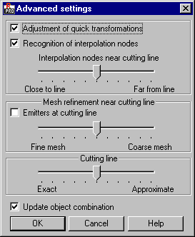

Para abrir el cuadro de diálogo Parámetros avanzados de la siguiente imagen, haga clic en la opción Parámetros avanzados del cuadro de diálogo Uniones de los objetos.
Este cuadro de diálogo permite definir los parámetros para crear un objeto compuesto. En el cuadro de diálogo, están disponibles las opciones siguientes:
- Ajustar las transformaciones rápidas: la opción es importante para determinadas superficies normales. Si se selecciona esta opción, las transformaciones realizadas al unir objetos se pueden agilizar mediante su representación (aproximada) con superficies normales (cilindro, cono, etc.). Si la opción está desactivada, las transformaciones se realizan en las interpolaciones de los objetos de componentes que conforman el objeto compuesto.
- Tomar en cuenta los nudos de la interpolación: si se selecciona esta opción, los nudos de la malla inicial de elementos finitos obtenida para los objetos de componentes se reconocen al generar la malla de elementos finitos en el objeto compuesto.
El control deslizante ubicado en este campo permite determinar la distancia entre la línea del corte y los nudos de interpolación más lejanos que se reconocerán (Cerca: los nudos interpolados ubicados cerca de la línea del corte se reconocen al crear un objeto compuesto. Lejos: al crear un objeto compuesto, solo se reconocen los nudos interpolados situados lejos de la línea del corte).
- Emisores en la línea del corte: al crear la línea del corte de objeto, Robot crea nudos en la línea. Si se selecciona esta opción, los nudos creados en la línea del corte se convierten en emisores (la malla de elementos finitos se refina alrededor de ellos). Si se crean emisores, la malla de elementos finitos siempre se crea según el método KANG.
Nota: La unión de objetos con la opción Emisores en la línea del corte seleccionada puede llevar mucho tiempo.
El control deslizante ubicado en este campo permite definir el grado de refinamiento de la malla de elementos finitos en las proximidades de los emisores en la línea del corte. (Mallado fino: al crear un objeto compuesto, la malla de elementos finitos se refina en las proximidades de los emisores en la línea del corte. Mallado grueso: al crear un objeto compuesto, la malla de elementos finitos se enrarece en las proximidades de los emisores en la línea del corte).
- Forma de definir una línea del corte: la barra deslizante de este campo permite determinar el grado de precisión con el que se definen las líneas del corte de objetos. (La definición de una línea del corte tarda menos tiempo cuando la malla es gruesa y se selecciona la opción Aproximativa. La definición de una línea del corte cuando la malla es fina y la opción Exacta está seleccionada tarda el máxima cantidad de tiempo).
- Actualizar las uniones de objetos: si se selecciona esta opción, la modificación de cualquier objeto de componente que forme parte de un objeto compuesto provocará la actualización automática del objeto compuesto utilizando los parámetros actuales de los objetos de componentes. Si la opción está desactivada, el objeto compuesto no se actualiza después de modificar un objeto de componente.
