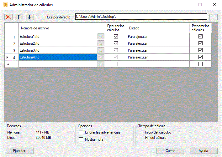

El Administrador de cálculos calcula y prepara los resultados para presentarlos en los mapas de estructura sin utilizar Robot.
Para iniciar, seleccione Administrador de cálculos en el menú Inicio > Programas > Autodesk > Autodesk Robot Structural Analysis Professional 2022 > Otros programas.
Los nombres de los modelos de la estructura se proporcionan en la lista de proyectos. Para añadir un archivo de modelo de estructura a la lista, seleccione (...) a la derecha de la columna Nombre de archivo.
Los recursos informáticos se utilizan al máximo para calcular los modelos de estructuras cuando se utiliza el gestor de proyectos. Además, se pueden calcular y preparar varios modelos de la estructura, uno por uno.
En la parte superior del cuadro de diálogo aparece un campo editable para las rutas de acceso por defecto a los ficheros de modelos de las estructuras. Seleccione ... para escoger un directorio de los archivos añadidos.
Las siguientes herramientas también están disponibles en la parte superior del cuadro de diálogo.
: elimina de la lista un archivo seleccionado de modelo de estructura.
: sube una posición un archivo de modelo de estructura seleccionado en la lista de archivos, lo que cambia el orden de los cálculos realizados/resultados preparados para los modelos de estructura incluidos en la lista.
: baja una posición un archivo de modelo de estructura seleccionado en la lista de archivos, lo que cambia el orden de los cálculos realizados/resultados preparados para los modelos de estructura incluidos en la lista.
En la parte central del cuadro de diálogo aparece una tabla con la lista de los ficheros de modelos de la estructura de las estructuras. El orden de los archivos determina el orden de acción. Se pueden seleccionar los parámetros de cada archivo de modelo de estructura relativos a los cálculos.
Las columnas de la tabla son las siguientes.
- Ejecutar cálculos: activa los cálculos o la preparación de los resultados para un modelo de estructura. Si no se selecciona, los cálculos no se ejecutan, pero la preparación de los resultados de acuerdo con la plantilla seleccionada y guardada en el proyecto se llevará a cabo en consecuencia.
- Preparar para los cálculos: activa la generación de un modelo de cálculo de estructura. No es necesario activarlo para los modelos de estructura generados previamente.
- Columna Estado: muestra el estado de cálculos de los ficheros de modelos de las estructuras de la lista.
Las siguientes herramientas también están disponibles en la parte inferior del cuadro de diálogo.
- Ejecutar: haga clic para ejecutar cálculos o preparar los resultados de los archivos de modelos de estructura indicados en la lista. Los archivos se calcularán según el orden en que aparecen en la lista.
- Información sobre los recursos del equipo y la duración de los cálculos.
- Ignorar advertencias: si está activada, los cálculos no se detienen cuando se detectan advertencias en un modelo de estructura.
- Mostrar nota: cuando se activa esta opción, se muestra un informe una vez completados los cálculos.
