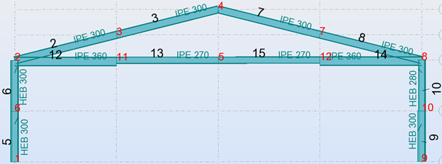

Ejemplos de uniones de empalme en una estructura
En una estructura como la anterior, se pueden encontrar las siguientes uniones.
Nudo Barras Tipo Uniones compatibles
3 2, 3
Empalme de viga
Todos los tipos de pletina
7 7, 8
Empalme de viga
5 13, 15
Empalme de viga
11 12, 13
Empalme de viga
Pletinas de alma, excentricidad de barras
12 15, 14
Empalme de viga
6 5, 6
Empalme de pilar
10 9, 10
Empalme de pilar
