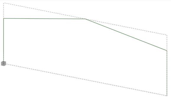

Después de transferir el modelo a Robot, es posible que deba ajustar su geometría para que los nudos de los elementos estén conectados y el modelo sea coherente. Puede hacerlo con las opciones de corrección de estructuras y edición de modelos en Robot. Los ajustes de la geometría del modelo no se guardan en el archivo .smlx y no se transfieren a Advance Steel.

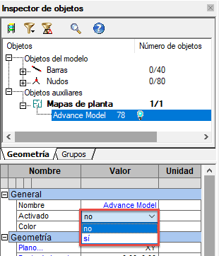

Para mostrar el fondo, seleccione la opción Crear modelo de Advance Steel como fondos en el cuadro de diálogo Integración con Autodesk Advance Steel antes de transferir el modelo a Robot. A continuación, puede realizar una revisión de las diferencias en la geometría del modelo entre Advance Steel y Robot.
