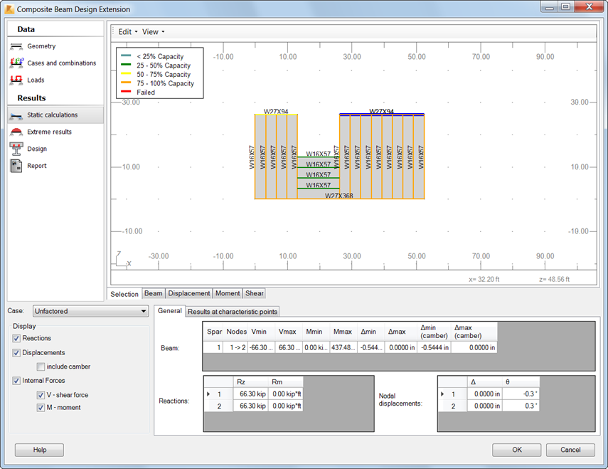

Utilice la ficha Cálculos estáticos para lo siguiente:
Revisar los resultados de cada combinación y caso de carga.
Para ver los resultados, en el campo Caso, seleccione una combinación o un caso de carga. En la ficha General, se muestran los resultados del análisis estático de la viga, las reacciones y el desplazamiento de los nudos.
Puntos característicos.
Al hacer clic con el botón derecho en un punto, se abre la ficha Resultados en puntos característicos, que muestra los resultados de los puntos seleccionados.
También puede especificar puntos característicos en la viga mediante uno de los siguientes métodos:
Para mostrar un diagrama, en Mostrar, seleccione un tipo de resultado: Reacciones, Desplazamientos o Esfuerzos internos. A continuación, se añade una ficha con un diagrama correspondiente en la parte inferior de la pantalla gráfica. Haga clic en esta ficha para ver un diagrama.
Puede visualizar los siguientes resultados:

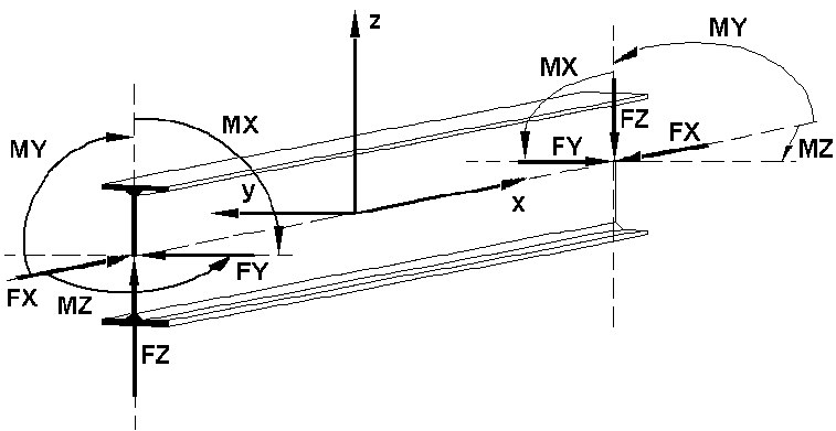

Convención de signos (direcciones positivas de fuerzas y momentos flectores)
