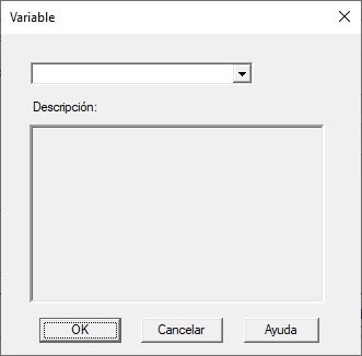

El cuadro de diálogo Variable (Función, Método) que se muestra a continuación permite seleccionar las variables (funciones, métodos) que se utilizarán en un dibujo de ploter. Para abrir el cuadro de diálogo, pulse el botón Variable (Función, Método) del cuadro de diálogo Propiedades del texto.
Los cuadros de diálogo de las variables y las funciones son idénticos. Contienen una lista de variables o funciones accesibles, junto con una descripción de la variable o función seleccionada. También puede añadir una variable (función) que no esté incluida en la lista. Una vez pulsado el botón <Intro>, el texto se insertará en el lugar donde se encontraba el cursor en el campo Expresión de la ficha Propiedades del cuadro de diálogo Propiedades del texto.
La lista anterior contiene las variables utilizadas por el programa Robot.

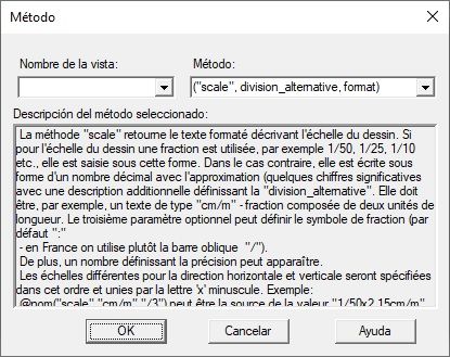

El cuadro de diálogo Método adopta la forma que se muestra en el dibujo siguiente. Contiene una lista de los métodos disponibles, junto con las descripciones correspondientes. Además, debe especificar el nombre de la vista a la que se aplicará el método.
