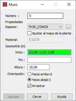

Abra el cuadro de diálogo Muro mediante uno de estos métodos:
- Haga clic en el menú Geometría > Muros.
- Haga clic en
Utilice esta opción para definir muros en una estructura. Para ello, especifique lo siguiente:
- Las coordenadas de los puntos inicial y final de la línea base del muro.
- La altura del muro.
- El sentido a lo largo del supuesto eje vertical Z (arriba, abajo).
Para definir un muro, especifique lo siguiente:
- Número de muro
- Propiedades del muro:
- Espesor; Ajustar al mapa de la planta: si se selecciona esta opción, mientras se dibuja un muro, su grosor se ajusta automáticamente a las líneas del contorno del muro.
- Material (este campo no está disponible para su edición; muestra el material definido para el tipo de espesor de muro seleccionado).
- Geometría del muro:
- Inicio y fin de un muro
- Altura del muro
- Orientación (arriba o abajo con respecto a la posición del nudo inicial).
Además, se muestra el material por defecto para el tipo de espesor de muro seleccionado.
Nota: Puede definir nuevos tipos de espesor de panel. Para ello, haga clic en
junto al campo Espesor.
Si la opción Arrastrar está seleccionada, el final del muro que se define también es el principio del siguiente muro.
