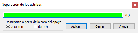

Separación entre estribos: vigas
Esta opción se utiliza para modificar manualmente la separación entre estribos (en la armadura transversal de viga). Está disponible después de seleccionar el comando Armadura/Separación entre estribos en el menú.
Nota: La opción está disponible en el menú solo después de seleccionar los estribos en una viga de hormigón armado calculada. Una vez elegida, el cuadro de diálogo que se muestra a continuación se muestra en la pantalla.
Nota: Para facilitar la selección de elementos necesarios en una tabla de armaduras, es recomendable que el usuario elija el modo detallado de presentar la armadura (el usuario debe pasar a la ficha Detallado).
En el cuadro de diálogo anterior, se muestra una descripción de los elementos seleccionados con el siguiente formato:
n1*e1 + n2*e2 +… ,
donde:
n1, n2, ... - número de estribos
e1, e2, ... - separación entre estribos.
Como punto cero, el programa presupone una cara de apoyo desde la izquierda o desde la derecha (en función del método de descripción seleccionado) con respecto al elemento más extremo seleccionado.
Después de modificar la armadura transversal, el programa inicia automáticamente la verificación de armaduras.
