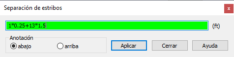

Esta opción se utiliza para modificar manualmente la separación entre los estribos (en la armadura transversal del pilar). Está disponible después de seleccionar el comando Armadura / Separación entre estribos en el menú.
Nota: La opción está disponible en el menú solo después de seleccionar los estribos en un pilar de hormigón armado calculado. Una vez elegidos, el cuadro de diálogo que se muestra a continuación aparece en la pantalla.
Nota: Para facilitar la selección de elementos necesarios en una tabla de armaduras, se recomienda que el usuario elija el modo detallado de presentación de armaduras (el usuario debe activar la ficha Detallado).
En el cuadro de diálogo de arriba, se muestra una descripción de los elementos seleccionados con el siguiente formato:
n1*e1 + n2*e2 +… ,
donde:
n1, n2, ... - número de estribos
e1, e2, ... - separación entre estribos.
Como punto cero, el programa utiliza la parte inferior o superior de un pilar (según el método de descripción seleccionado).
Después de modificar la armadura transversal, el programa efectúa automáticamente la verificación de las armaduras.
