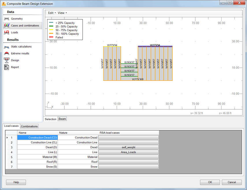

Utilice la ficha Casos y combinaciones para lo siguiente:
Revisar casos de carga asignados a naturalezas de carga de ANSI/AISC 360-10.
En la ficha Casos de carga, la extensión asigna automáticamente casos de carga simples del modelo a las naturalezas de carga especificadas en la norma ANSI/AISC 360-10. Si una naturaleza de carga no está clara, es posible que la extensión no pueda asignar un caso de carga a ella. En ese caso, puede asignar manualmente casos de carga a una naturaleza de carga.
  1. En la ficha Casos de carga, haga clic en la celda de la columna Casos de carga RSA.
  2. En el cuadro de diálogo Casos de carga, seleccione los casos disponibles.
    En el cuadro de diálogo, se muestran casos de carga simples importados desde Robot. Puede seleccionar cualquier número de casos de carga que aún no se hayan asignado.
  3. Haga clic en Aceptar.

En la ficha Combinaciones, la extensión genera combinaciones de cargas basadas en casos de carga simples del modelo de Robot mediante sus propias reglas de definición de combinaciones. Los casos de carga que se asignan a naturalezas de carga individuales afectan a las definiciones de combinaciones de cargas y a los valores extremos de los esfuerzos internos. Las naturalezas de carga sin casos asignados no se incluyen en la generación de combinaciones según norma.
