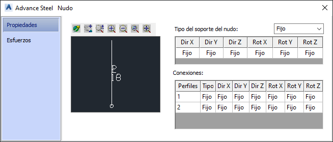

Para ver la información del nudo, haga clic con el botón derecho en la marca del nudo (en la siguiente imagen, en el cuadro rojo) y seleccione Propiedades avanzadas en el menú contextual.
En el cuadro de diálogo Nudo, la ficha Propiedades contiene información sobre apoyos y versiones.

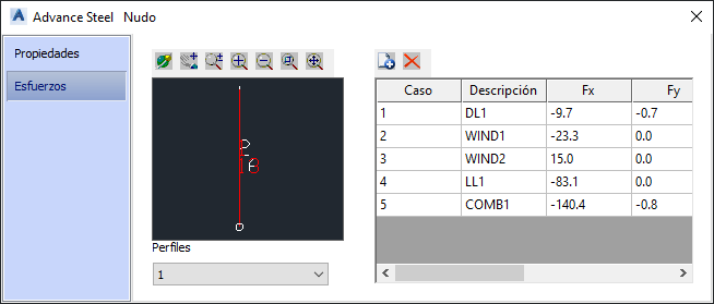

En la ficha Fuerzas, se muestran los valores de esfuerzos internos.
