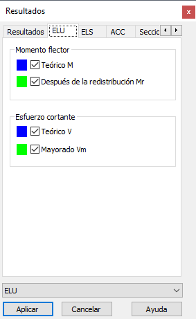

Seleccione las fichas de fuerzas ELU, ELS y ACC en el cuadro de diálogo Diagramas para seleccionar los tipos de resultados numéricos en la ficha Resultados.
Cada ficha selecciona las siguientes cantidades relacionadas con las fuerzas que se presentarán en la ficha Resultados.
Momento flector
- Teórico M
- Después de la redistribución Mr (en caso de la ausencia de redistribución de momentos, Mr es idéntico a M).
Fuerza de corte
Nota: Cada modificación de los parámetros en las fichas indicadas debe aceptarse haciendo clic en el botón Aplicar.
Nota: Para las vigas de gran canto calculadas según la norma BAEL, solo se obtienen los valores mín./máx. de las fuerzas de sección, por lo que no se presentan resultados en la pantalla gráfica.
