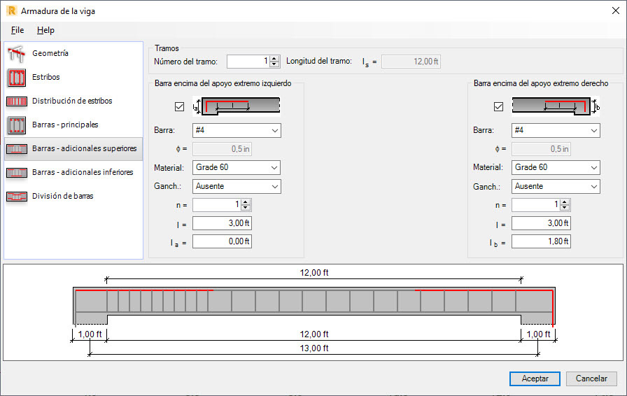

Con las dos fichas siguientes, puede definir barras longitudinales adicionales.
Las barras de armadura se generan por separado para cada tramo de viga. Entre los parámetros de estas barras superiores adicionales, se incluyen las siguientes:
- Parámetros de las barras
- Tipo, diámetro y material de la barra
- Ganchos
- Número y longitud de barras longitudinales adicionales

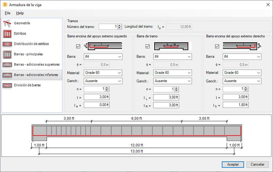

Barras inferiores adicionales
Estas barras de armadura se generan por separado para cada tramo de viga. Entre los parámetros de estas barras inferiores adicionales, se incluyen las siguientes:
- Tipo de barra:
Barras longitudinales adicionales sobre el apoyo izquierdo del tramo.
Barras longitudinales adicionales en el tramo.
Barras longitudinales adicionales sobre el apoyo derecho del tramo.
- Ganchos
