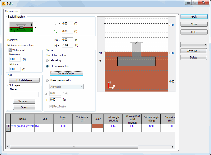

En el módulo Cimentación, haga clic en (Definición de suelo) o seleccione Elemento HA > Suelo para definir los parámetros del suelo.
En la parte inferior del cuadro de diálogo, puede seleccionar un perfil de suelo (tipo de capas).
Una vez definidas las características básicas del suelo, el resto de los parámetros se calculan automáticamente y se muestran en la tabla. El campo Nombre muestra el nombre de un perfil de suelo (capas) definido. La tabla presenta únicamente las características del suelo que se utilizan en los cálculos de la cimentación aislada. Los campos de la tabla, excepto los que contienen parámetros básicos, no están activos.
Si se selecciona una de las normas francesas (DTU o Fascicule), estarán disponibles las opciones que permiten seleccionar un método de cálculo de tensión (laboratorio, presiométrico completo y presiométrico de tensión). Una vez elegido el método presiométrico completo, el botón Definición de la curva se activa.

Tamaño del talud: N1 (campo en el que se puede definir la altura del talud sobre la base diseñada), N2 (este campo puede aparecer en el caso de que existan varias ubicaciones de la cimentación), nivel del fuste y nivel de referencia mínimo. Cuando el nivel de agua subterránea está activo, hay dos campos disponibles: los de nivel mínimo y máximo de agua subterránea.
