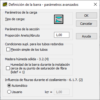

Esta opción permite definir los parámetros normativos adicionales para el tipo de barra de madera. Para acceder a ella, haga clic en Más en el cuadro de diálogo Definición de la barra - parámetros.
Elementos del cuadro de diálogo
- Parámetros de la carga
- Seleccione el tipo de carga para la barra.
- Parámetros de la sección
- Introduzca la proporción Aneto/Abruto. Este valor se utiliza para tener en cuenta los coeficientes de sección mostrados a la fuerza de tracción.
- Condiciones adicionales para perfiles redondos
- Si se selecciona esta opción, durante los cálculos de una barra con una sección redonda sometida a flexión biaxial, los momentos My y Mz se sustituyen por un momento resultante como su suma de vectores. Debido a ese momento, Robot trata la barra como una barra sometida a flexión unidireccional.
- Madera húmeda sólida
- Seleccione esta opción para aumentar en 1 todos los coeficientes kdef (como se define en la tabla 3.2).
- Influencia de fisuras durante el cizallamiento
- Seleccione si desea que la influencia de fisuras durante el cizallamiento (como se define en el capítulo 6.1.7.(2) de la norma, se calcule de forma automática o manual.
Por defecto, está activada la opción automática. Para especificar el coeficiente kcr, seleccione Usuario e introduzca un valor.
