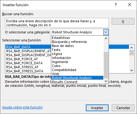

El cuadro de diálogo Insertar función permite insertar una fórmula en la hoja de trabajo.
Puede acceder a él por los siguientes medios:
grupo Biblioteca de funciones
Insertar función.
Insertar función. El cuadro de diálogo Insertar función cuenta con las siguientes secciones:
Haga clic en el vínculo Ayuda para esta función para obtener más información sobre la fórmula seleccionada.

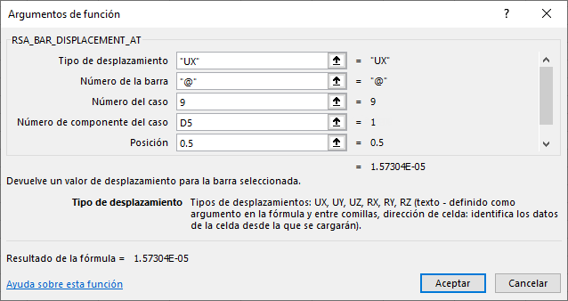

Después de seleccionar una categoría y una fórmula, se abre el cuadro de diálogo Argumentos de función.
Argumentos de función permite definir argumentos para la fórmula seleccionada y contiene las siguientes secciones:
Especifique argumentos para la fórmula seleccionada.
Pueden especificarse los siguientes argumentos:
Puede definir un argumento de las siguientes formas:
Durante la definición de argumentos, puede comprobar el valor devuelto para esta fórmula en el cuadro de diálogo.
