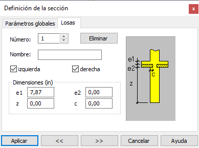

Seleccione la ficha Losas del cuadro de diálogo Definición de la sección para definir los parámetros de una losa en la sección transversal de la viga de gran canto.
Se pueden definir los siguientes parámetros de losa.
- Número.
- Nombre.
- Posición (a la izquierda o a la derecha de la viga de gran canto).
- Las dimensiones, según se especifica a continuación:
- e1: espesor de la losa.
- e2: espesor de la armadura de refuerzo prefabricada.
- Z: altura a la que se encuentra la losa.
- c: profundidad del apoyo.
