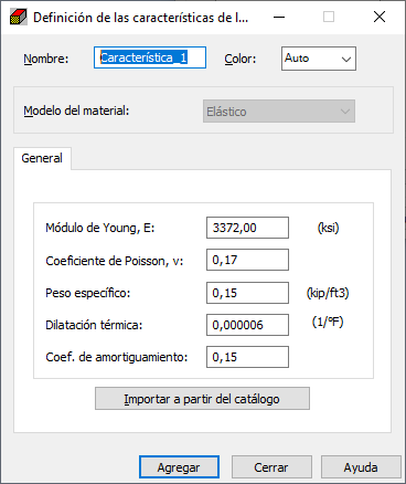

Después de hacer clic en Definición de las características de los sólidos en el cuadro de diálogo Características de los sólidos, se muestra lo siguiente.
Para definir una nueva propiedad de sólido, realice lo siguiente:
Al hacer clic en el botón Importar de un catálogo, se abre un cuadro de diálogo adicional en el que se puede seleccionar un material de los catálogos de materiales. Una vez seleccionado un material, los parámetros se introducen en los campos correspondientes del cuadro de diálogo Definición de las características de los sólidos.
Después de definir los parámetros y hacer clic en Añadir, se añade un tipo de propiedad definido a la lista de tipos de características de los sólidos activos.
