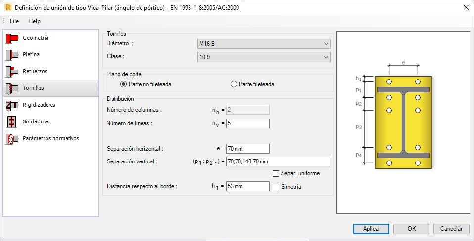

Tornillos
Utilice la ficha Tornillos para definir los tornillos que unen el ala del pilar con la pletina frontal.
Esta ficha solo está disponible si se ha seleccionado Unión atornillada en la ficha Geometría.
Especifique los parámetros de los tornillos:
Plano de corte:
Disposición de los tornillos:
Después de seleccionar la opción Separac. unifor., el software especifica los mismos valores para todos los elementos de la lista.
