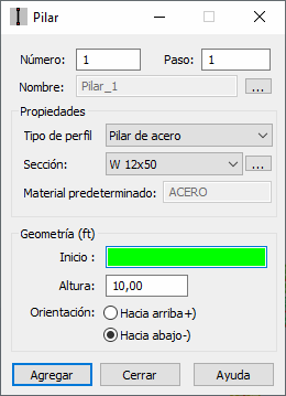

Abra el cuadro de diálogo Pilar siguiendo uno de estos métodos:
Utilice esta opción para definir pilares en una estructura especificando los siguientes elementos:
El campo Nombre muestra el nombre de acuerdo con la sintaxis seleccionada en el cuadro de diálogo Nombres de barras/objetos. Por defecto, el nombre del pilar se define mediante las variables %t_%n y %t_%s, donde:
%t: nombre de un tipo de barra
%n: número de objeto
%s: nombre de sección
Al hacer clic en se abre el cuadro de diálogo Nombres de barras/objetos, que permite definir una nueva sintaxis para un nombre de pilar.
Introduzca la siguiente información para las propiedades del pilar:
Además, se muestra el material predeterminado para la sección de pilar seleccionada.
Nota: Puede definir una nueva sección haciendo clic en junto al campo Sección.
En la parte inferior del cuadro de diálogo, puede especificar más opciones para definir la geometría de un pilar de estructura:
