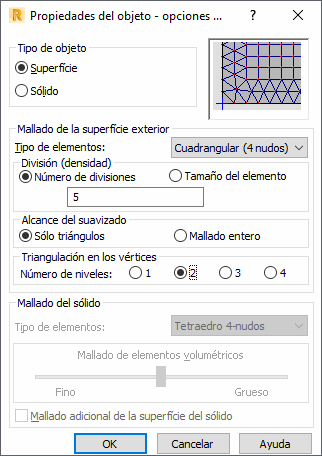

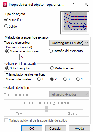

En los módulos Lámina o Estructura volumétrica, después de hacer clic con el botón derecho en un objeto y seleccionar Propiedades del objeto en el menú contextual, se pueden definir los parámetros para una malla de elementos finitos plana o volumétrica.
Puede seleccionar las siguientes opciones en el cuadro de diálogo:
2 niveles (capas) 3 niveles (capas)
