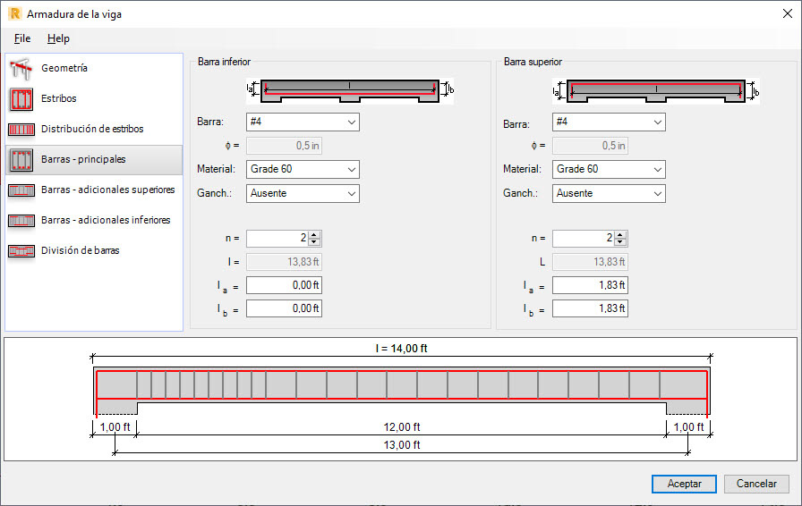

La armadura longitudinal se genera a lo largo de toda la longitud de la viga. Entre los parámetros de armadura longitudinal, se incluyen los siguientes:
Parámetros de las barras superiores
Por defecto, las barras longitudinales son continuas a lo largo de la longitud de la viga. Sin embargo, se pueden dividir por encima de los apoyos. Después de seleccionar Dividir encima de los apoyos, las barras longitudinales se dividen sobre el apoyo seleccionado. Además, se puede especificar una longitud de anclajes por encima del apoyo para estas barras.
