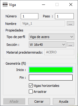

Utilice los campos de la parte superior del cuadro de diálogo para definir el número y el nombre de una viga. El campo Nombre no se puede editar y muestra una vista previa del nombre creado en base a una sintaxis seleccionada en el cuadro de diálogo Nombres de barras/objetos. Por defecto, la sintaxis de un nombre de viga está determinada por las siguientes variables: %t_%n y %t_%s, donde:
%t: nombre del tipo de barra
%n: número definido por el usuario para un objeto.
Seleccione junto al campo Nombre para abrir el cuadro de diálogo Nombres de barras/objetos y definir una nueva sintaxis de nombre de barra.
A continuación, puede definir las siguientes propiedades de viga:
Nota: Puede definir una nueva sección haciendo clic en junto al campo Sección.
En la parte inferior del cuadro de diálogo, puede especificar más opciones para definir la geometría de una viga de estructura.
Si se selecciona Arrastrar, el extremo de la viga que se define también es el principio de la siguiente viga.
Cuando se selecciona la opción Vigas horizontales, las vigas se definen en el plano XY; después de definir el punto inicial de una viga, se fija el plano XY y se define la coordenada Z para el punto inicial. El nudo final de una viga debe tener exactamente la misma coordenada Z que el nudo inicial.
