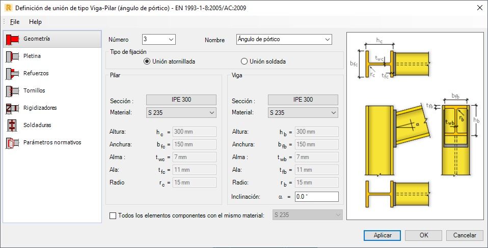

Geometría
Entre los parámetros de geometría de la unión de acero de viga a pilar, se incluyen los siguientes:
Se pueden definir dos tipos de unión de viga a pilar:
Los parámetros geométricos y de materiales del pilar y la viga de acero para los que se crea una unión se muestran en el centro del cuadro de diálogo.
Después de activar la casilla situada junto a "Mismo material para todos los componentes", todos los componentes de conexión que permiten la selección de materiales (excepto las barras conectadas) seguirán la selección de materiales común.
Nota: El número de fichas de este cuadro de diálogo depende del tipo de unión seleccionada, atornillada o soldada.
