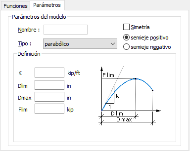

Parámetros
Cuando la ficha Parámetros está seleccionada en el cuadro de diálogo Definición de modelo no lineal, se muestra lo siguiente.
Las opciones de esta ficha permiten definir un modelo no lineal. En la parte superior del cuadro de diálogo, el campo Nombre muestra el nombre del modelo no lineal activo y las siguientes opciones: Simetría, semieje positivo y semieje negativo. Cuando se selecciona Simetría, las opciones: semieje positivo y semieje negativo no están disponibles. La definición del modelo se refiere al eje positivo, mientras que el eje negativo se determina automáticamente en función de la definición del eje positivo. Si la opción Simetría está desactivada, las opciones: semieje positivo y semieje negativo están disponibles y se definen por separado.
Están disponibles los siguientes tipos no lineales:
Cuando se define un diagrama mediante la opción Función, las cantidades que caracterizan a un diagrama de funciones no se vuelven a calcular, por lo que deben definirse en las unidades base del Robot, es decir, esfuerzo (N), momento (Nm), desplazamiento (m) y rotación (rad). En otros casos, los parámetros que describen funciones individuales son las cantidades expresadas en las unidades que se muestran en los cuadros de diálogo y se vuelven a calcular automáticamente después de cambiar las unidades.
El contenido de la parte inferior del cuadro de diálogo (Definición) depende del tipo no lineal seleccionado. Se muestran los parámetros necesarios para definir un modelo no lineal. Los siguientes parámetros están disponibles para los tipos de modelos no lineales disponibles:

Parabólico
(por ejemplo, hormigón)
Parámetros:
K ≥ 0
Dlim > 0
Dmax: se encuentra dentro del rango (0, 2*Dlim)
Flim > 0
