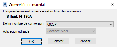

Se muestra el cuadro de diálogo Conversión de material para cada material que no se puede convertir (asignar) automáticamente. Repita estos pasos para cada uno de estos materiales.

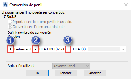

En el cuadro de diálogo Conversión de perfil, realice una de las siguientes acciones:
Utilice esta opción para transferir una sección de Robot como sección de usuario a Advance Steel.
