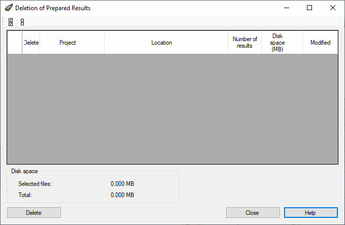

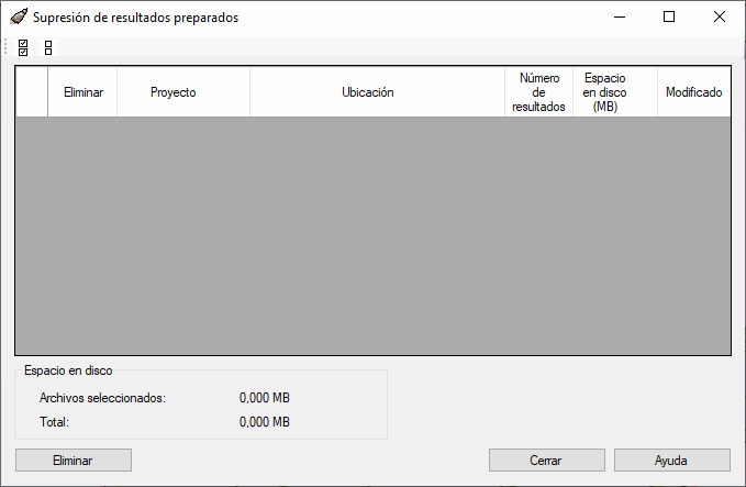

Este cuadro de diálogo suprime los resultados preparados para la presentación de mapas en modelos de estructura sin utilizar Robot. Puede iniciarlo mediante uno de los siguientes métodos:
- Seleccione el menú Inicio > Programas > Autodesk > Autodesk Robot Structural Analysis Professional 2022 > Herramientas > Suprimir resultados preparados.
- Haga clic en Eliminar en la ficha Avanzado del cuadro de diálogo Preferencias.
En la parte superior del cuadro de diálogo se muestran las siguientes herramientas.
- Selecciona todos los resultados preparados que se proporcionan en la lista.
- Anula la selección de todos los resultados preparados que se proporcionan en la lista.
En la parte central del cuadro de diálogo se muestra una tabla que muestra los archivos con resultados preparados para los modelos de estructura (estructuras de pletina/lámina y volumétricas).
Las siguientes columnas de tabla se refieren a opciones para los archivos.
- Eliminar: si está activada, indica resultados que se van a suprimir.
- Proyecto: nombre de un archivo para el que se preparan los resultados.
- Ubicación: la ruta del directorio del archivo para el que se preparan los resultados (carpeta y nombre de archivo).
- Número de resultados: el número de resultados preparados para un archivo determinado.
- Espacio en disco y Modificado: tamaño total del archivo y fecha de la última modificación.
En la parte inferior del cuadro de diálogo se muestran las siguientes herramientas.
- Eliminar: suprime los archivos seleccionados que contienen resultados preparados para las estructuras volumétricas y de pletina/lámina.
- Información sobre el impacto de los resultados en el espacio en disco (resultados seleccionados y todos los resultados).
