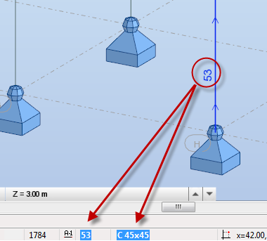

Para ayudarle a identificar los elementos cuando los marca para la selección, Robot cuenta con una función de resalte automático.
Si desplaza el cursor por un elemento o cerca de él en el área de dibujo, aumenta el grosor del contorno del elemento. La descripción del elemento resaltado también aparece en la barra de estado ubicada en la parte inferior de la ventana de la aplicación.
Consejo: Dibuje una ventana de selección en algún lugar del modelo para obtener una vista previa de los elementos que se incluirán en la selección final.
