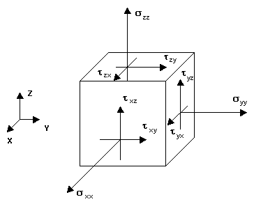

Convención de signos: elementos finitos volumétricos
Las estructuras volumétricas se modelan con el uso de elementos finitos volumétricos isoparamétricos con aproximación de campos de desplazamiento basada en funciones de formas de primer orden. La convención de signos para elementos volumétricos se presenta de forma esquemática en el dibujo siguiente. La convención se muestra para las tensiones; las tensiones del dibujo tienen signos positivos.
