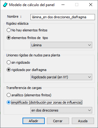

Utilice esta opción para definir un nuevo modelo de cálculo del panel. Para acceder a ella, haga clic en Nuevo modelo de cálculo del panel en el cuadro de diálogo de Modelo de cálculo del panel. A continuación, se muestra el cuadro de diálogo siguiente.
Un modelo de cálculo de paneles define la forma en que se alcanza una solución para desplazamientos, esfuerzos internos y objetos de apoyo de un panel. Un conjunto de parámetros que caracterizan un modelo de cálculo incluye estos tres grupos:
Puede especificar los siguientes parámetros en el cuadro de diálogo anterior:
