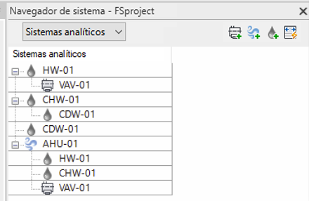

Utilice las herramientas del Navegador de sistema para añadir circuitos de agua.
El Navegador de sistema muestra la jerarquía de los sistemas analíticos y los equipos de zona.
Para crear un circuito de agua
El nuevo circuito se añade a la lista en el Navegador de sistema y se selecciona en la paleta Propiedades.
En función del tipo de circuito de agua creado, se activarán otras propiedades. Por ejemplo, si crea un circuito de agua refrigerada, se activa la propiedad Tipo de enfriador. Las opciones son Refrigeración por aire o Refrigeración por agua. Al seleccionar Refrigeración por agua, se activa la propiedad Circuito de agua del condensador, en la que puede especificar un circuito del condensador.
Si aún no se ha definido un elemento por completo, aparece un icono de advertencia
en el Navegador de sistema.
