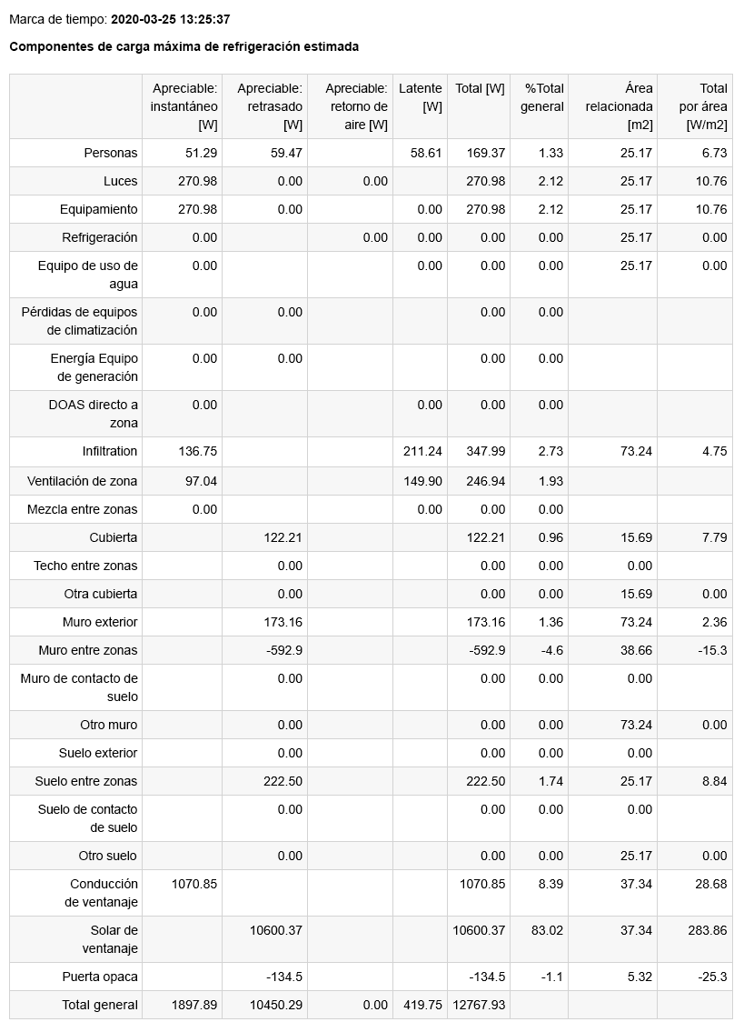

Genere un informe detallado cuando necesite información sobre el uso anual de energía.
En el informe detallado, puede utilizar el índice de contenido para buscar una sección específica.
Por ejemplo, el Resumen de cargas de componentes de zona contiene información sobre el ajuste de tamaño de calefacción y refrigeración de cada espacio analítico. A continuación, se muestra un ejemplo de una carga de refrigeración máxima de un espacio. En este ejemplo, la carga total es de 12 768 W.
