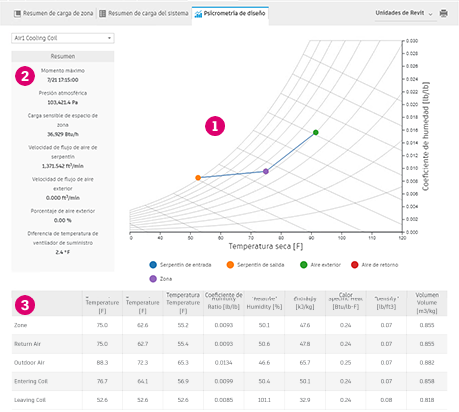

Utilice el informe Psicrometría de diseño para ver el ciclo psicrométrico del aire a través del sistema y evaluar si se trata del ciclo previsto. En el informe, se muestran diversas propiedades físicas y termodinámicas del aire a una presión constante para ayudar con la resolución de problemas.

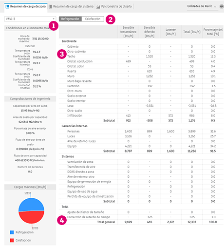

El Resumen de carga de zona permite seleccionar una zona para examinarla en la parte superior izquierda
, así como alternar entre las cargas de calefacción y refrigeración
. En el informe, una tabla muestra la contribución de carga de cada subsección categórica
. El total general muestra la carga total sensible (diferida e instantánea), total latente y total para su uso en el ajuste de tamaño de componentes

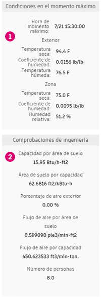

El informe incluye una subsección que detalla las condiciones ambientales durante el valor máximo
y algunas métricas para la garantía y el control de calidad (QA/QC)

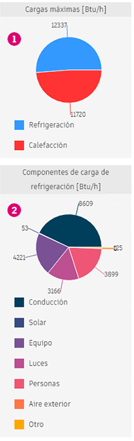

Los gráficos de sectores proporcionan lo siguiente:
Una ayuda visual para comprender los valores máximos de carga de refrigeración y calefacción relacionados entre sí
Una suma total de fuentes de carga relacionadas de manera similar

El informe Psicrometría de diseño presenta los puntos de estado psicrométrico del aire de cualquier sistema que contenga un serpentín de refrigeración. En este informe, se muestra principalmente un gráfico psicrométrico para ver el estado del aire en cada punto de un sistema
. Una tabla de resumen resalta diversas propiedades del sistema relacionadas
. Por último, una tabla que se encuentra debajo del gráfico proporciona los valores específicos de los puntos de estado psicrométrico a una presión constante que se muestran en el gráfico
