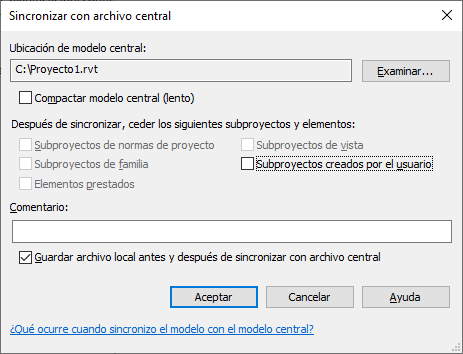

Intenta sincronizar un archivo local con el modelo central.
| Trabajo basado en archivo | Trabajo basado en servidor |
| Resultado: puede utilizar el cuadro de diálogo Sincronizar con archivo central para buscar otro modelo central. | Resultado: el botón Examinar está desactivado en el cuadro de diálogo Sincronizar con central y no se puede cambiar el nombre ni la ubicación del modelo central. |
