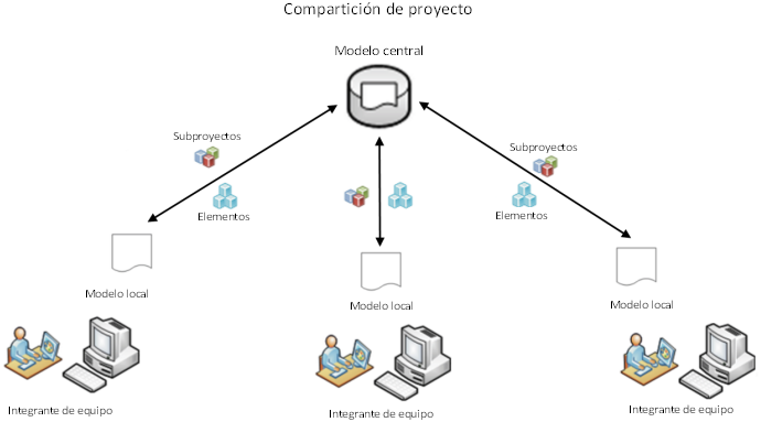

La posibilidad de uso compartido permite que varios integrantes de un equipo usen simultáneamente el mismo modelo de proyecto.
En muchos proyectos se asigna a los integrantes un área funcional en la que trabajar.
Los integrantes del equipo comparten un modelo central
Los proyectos de Revit se pueden subdividir en subproyectos para admitir esos entornos. Puede activar el uso compartido para crear un modelo central, de modo que los miembros del equipo puedan realizar cambios de diseño simultáneamente en una copia local del modelo central.
