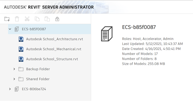

Utilice Revit Server Administrator para administrar las carpetas y modelos centrales en los Revit Server Host y para bloquear modelos para realizar tareas administrativas.
El panel izquierdo de Revit Server Administrator proporciona un control de árbol editable en cuyo nivel superior se visualizan todos los ejemplares de Revit Server que figuran en el archivo RSN.ini del ejemplar de Revit Server en el que se ejecuta Revit Server Administrator. En el panel derecho se muestra información detallada sobre el anfitrión seleccionado; asimismo, se identifican las otras funciones que pueden estar activadas.

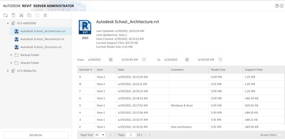

Al seleccionar un modelo en el control de árbol, en el panel derecho se visualiza el historial de las ediciones que se han ejecutado, así como los comentarios escritos por los miembros del equipo, como se muestra a continuación. Utilice el filtro de fecha para visualizar elementos entre fechas especificadas.

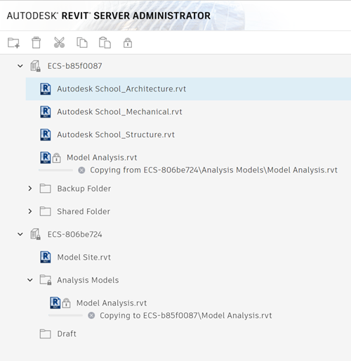

Para desplazar un modelo de un Revit Server Host a otro
(Cortar) o en
(Copiar).
(Pegar). El mensaje "Copiando a..." aparece justo debajo del nombre del modelo en su ubicación original en el control de árbol; debajo del nombre del modelo en su ubicación de destino, se muestra el mensaje "Copiando desde...".
