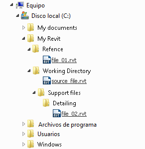

En la imagen siguiente, se emplea como ejemplo una estructura de directorios sencilla.
En este ejemplo, las rutas absolutas y relativas se definen como se muestra a continuación. Observe la carpeta Working Directory. Esta carpeta se ha denominado solamente como ejemplo ilustrativo. Un directorio de trabajo puede recibir cualquier nombre.
| Archivo | Ruta absoluta | Ruta relativa |
| sourcefile.rvt | C:\My Revit\Working Directory\source-file.rvt | source-file.rvt |
| file_01.rvt | C:\My Revit\Reference\file_01.rvt | ..\Reference\file_01.rvt |
| file_02.rvt | C:\My Revit\Working Directory\Support Files\Detailing\file_02.rvt | Support Files\Detailing\file_02.rvt |
