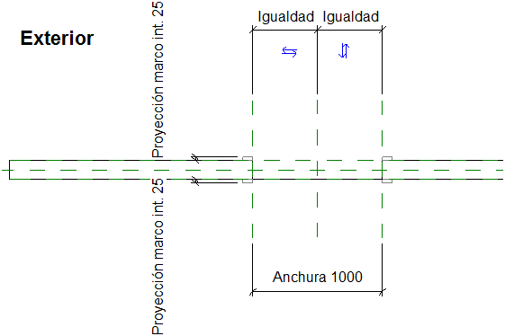

La familia nueva se abrirá en el Editor de familias. En la mayoría de las familias aparecen dos o más líneas discontinuas verdes. Son planos de referencia o los planos de trabajo que se usarán al crear la geometría de familia.
