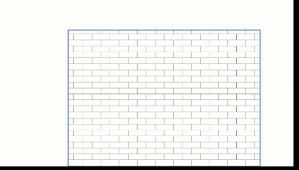

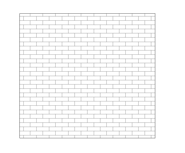

Ejemplo
Suelo con un patrón de modelo

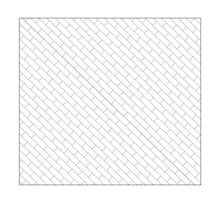

Rotación de un patrón
Patrón de suelo tras la rotación
